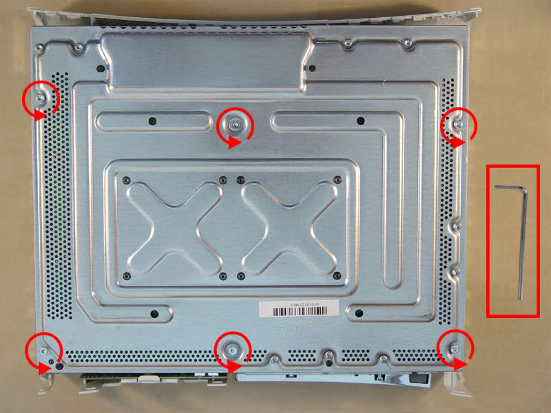

12. Remueve los tornillos indicados usando la llave alen o el desarmador torx.
Listo ya solo separa la parte de plastico que queda, y tendras tu consola lista para modificar. salu2[b]
